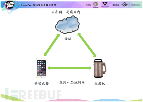

在对豆浆机初步使用和分析之后,我们推测其工作流程如下图所示:
当豆浆机和手机不在同一局域网环境内时,豆浆机和云端保持连接,手机通过app向云端发送控制指令,云端收到指令后会向豆浆机发送启动指令。当豆浆机和手机在同一局域网环境内时,手机直接向豆浆机发送指令。

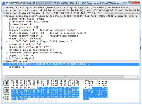

将设备和手机连入不同的wifi环境内,在app中点击启动快速豆浆,使用wireshark抓包分析。发现手机给云端发送的数据包并没有加密,通过对数据包尝试重放,发现豆浆机仍然可以启动,表明没有防重放机制。
通过分析发现,在远程启动豆浆机的过程中,手机向云端共推送了三个数据包,我们抓取了两台不同豆浆机的控制指令,分析其中的不同以及可能进行劫持的地方。
手机向云端发送的启动两台不同豆浆机的命令的16进制数据包格式如下:

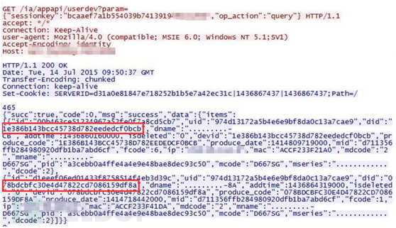

通过继续对数据包的搜索分析,发现在手机打开app时有如下的http请求:
在http请求返回包中的did参数中我们找到了这个字符串,根据参数的命名猜测,did这个参数的大意应该是deviceid,也就是设备id的意思。于是我们推测,在启动豆浆机的过程中,九阳没有做有效的身份认证,只需要知道设备的deviceid便可以直接启动豆浆机。
那么我们要如何获取别人的did呢?通过观察http请求时的参数,发现did是根据sessionkey获取的,请求如下:
http://xxx.joyoung.com/ia/appapi/userdev?param={"sessionkey":"bcaaef7a1b554039b741391946xxxxxx","op_action":"query"}
sessionkey是九阳分配给用户的身份认证信息,sessionkey一旦生成是不会改变的,拥有了用户的sessionkey我们不仅可以获取到用户的各种信息,还可以对用户的账户资料、头像等进行更改。

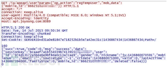

我们继续搜索数据包,发现sessionkey是这样获取的。
http://xxx.joyoung.com/ia/appapi/user?param={"op_action":"regTempUser","mob_data":{"mobile_id":"866251020xxxxxx"}}

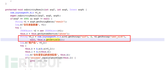

发现是根据一个叫做mobile_id的参数来获取的sessionkey,那么这个mobile_id又是什么呢?通过逆向apk,我们从源代码中分析出,这个mobile_id其实就是手机的imei串号。
总结我们刚才的分析,我们整理出了这样的攻击思路:
通过imei串号获取用户sessionkey→通过sessionkey获取设备id→通过设备id直接控制设备。

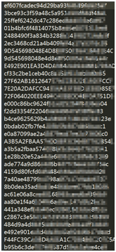

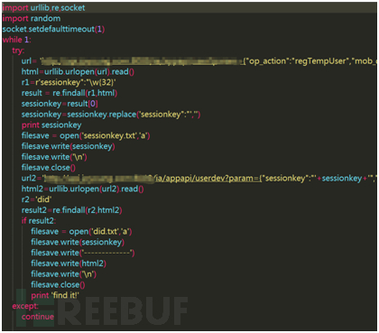

编写一个python脚本遍历获取设备id:
当我们拿到了这一批设备id之后,可以直接向云端发包来批量启动和控制豆浆机。想想还有点小激动呢~
