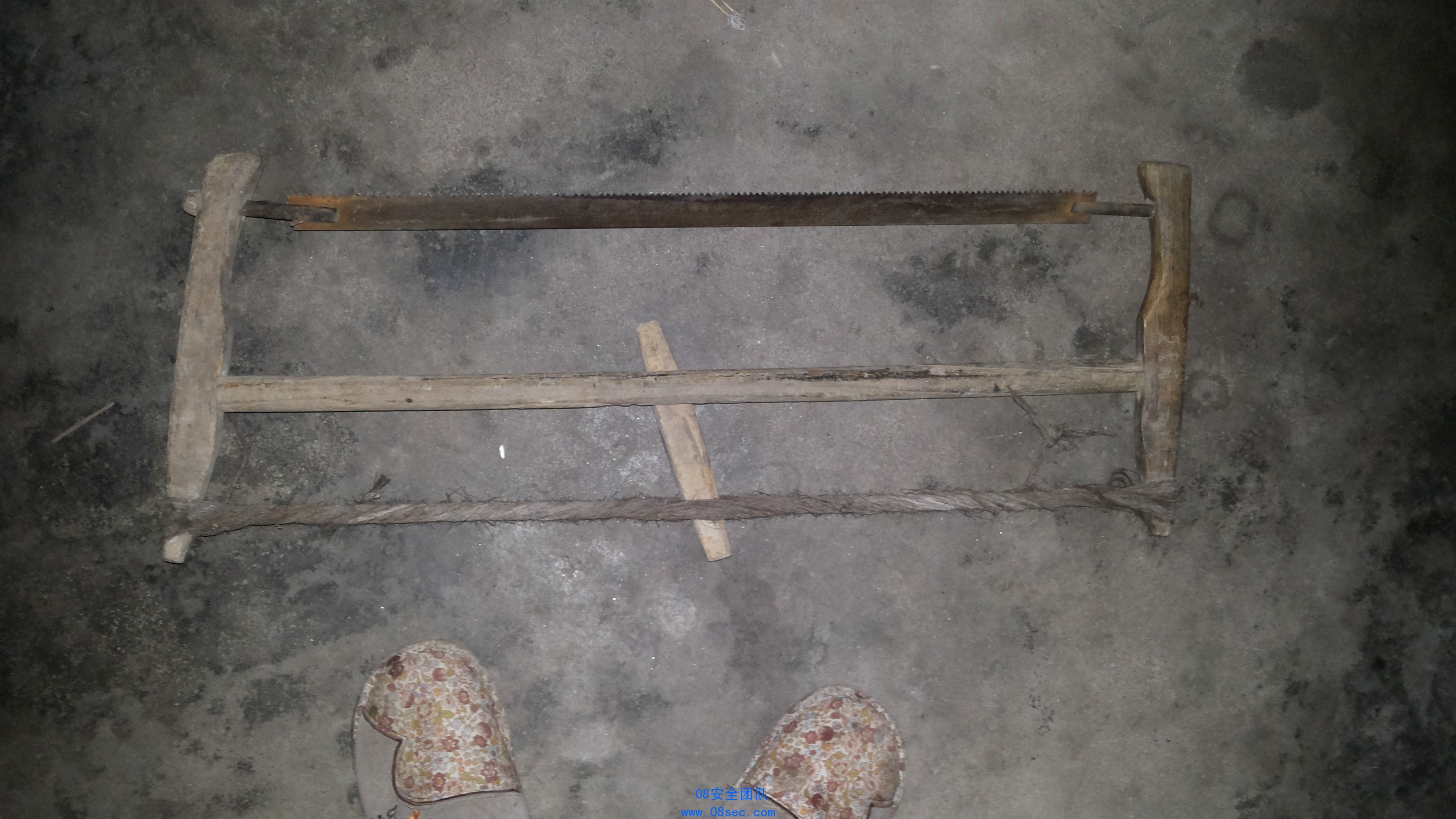

手提锯

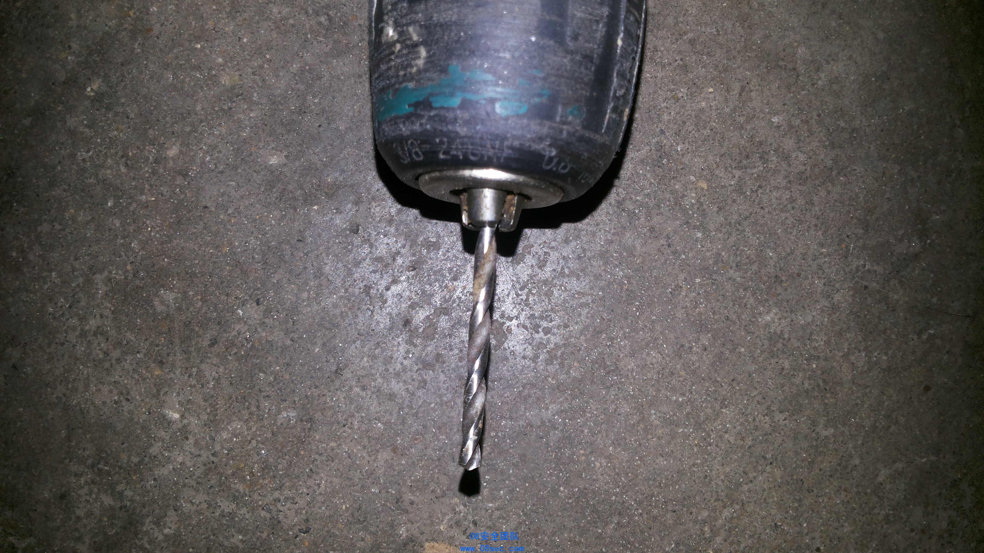

电钻和小号钻头以及一颗比螺丝帽大一点的钻头
注意:这个图片里没有比螺丝帽大一点的钻头,因为我不知道把那个钻头放哪了....o(╯□╰)o

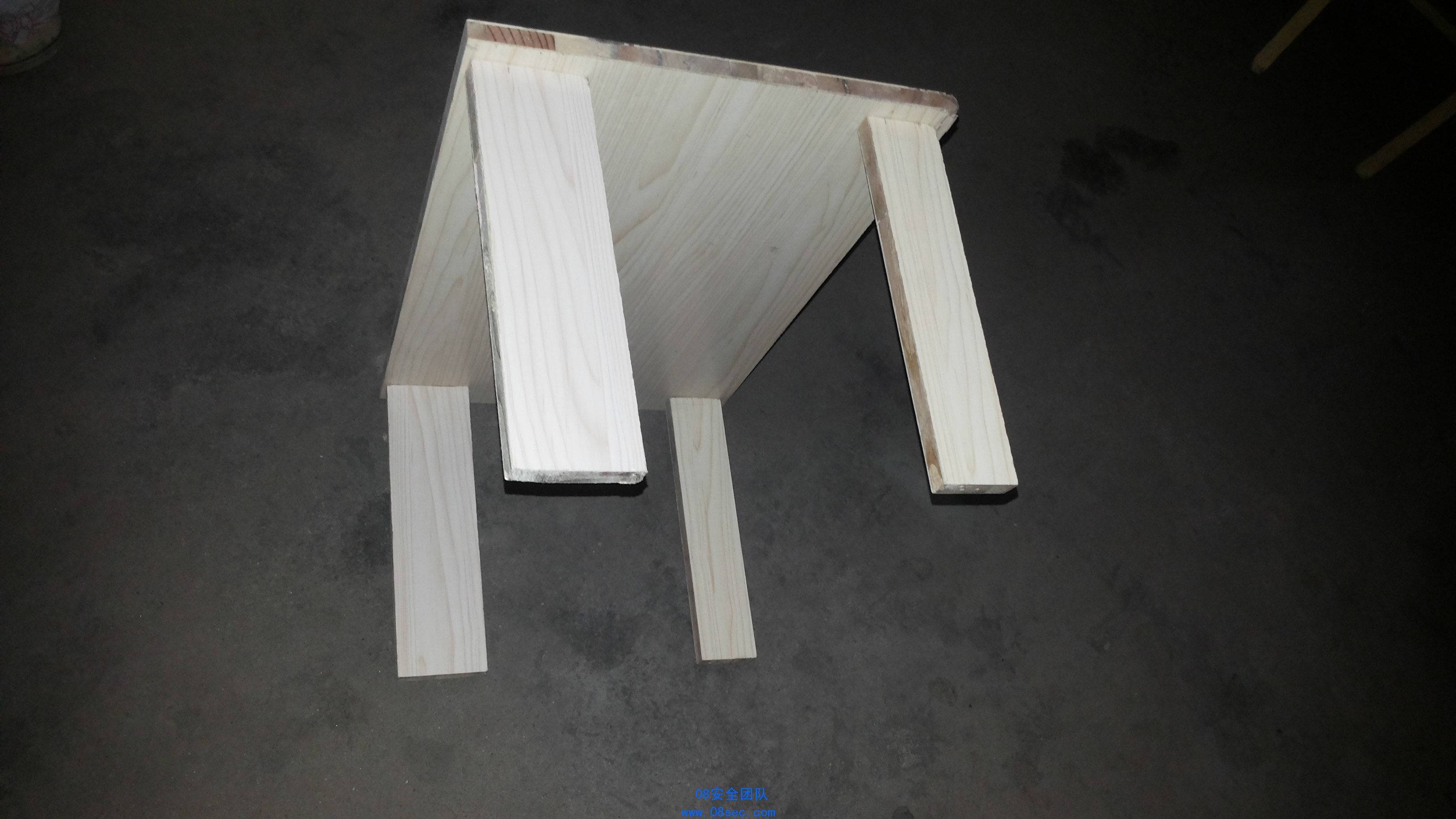

桌面:
注意:这个桌面没了,只有拿做好了的拍张照片了....囧....得保证桌面的大小和宽度够,不然做出来的也是废品。

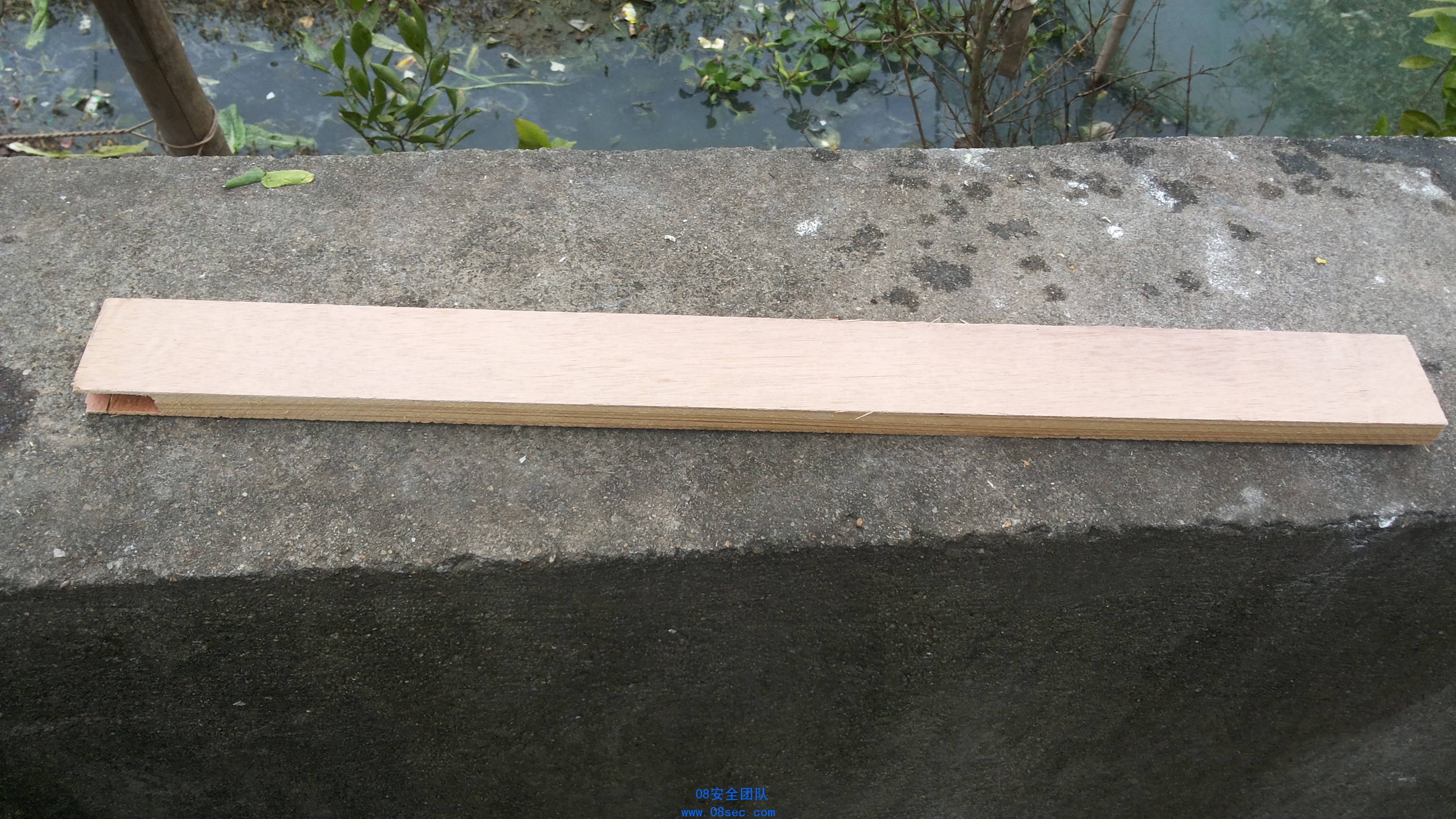

支脚:
注意:这个做支脚的木板,必须保证一点的宽度,得能上两颗螺丝。
具体操作:

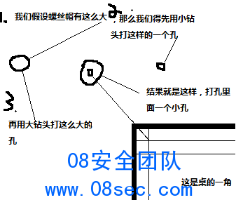

1.在木板上画出,支脚的位置,以及每个支脚两颗螺丝的位置。
注意:图片上的文字。
2.在描绘出桌面上螺丝的位置后,在把支脚上的对应螺丝位置描绘出来并打孔
3.将桌面上描绘的螺丝位置打孔,先用小号钻头,再用大号钻头。
4.将支脚放置对应的位置并用电钻打入螺丝(将四个方位的螺丝都上紧)
这里就没有拍摄图片了。
5.完成
    其实在之前有做过一个,当时选用的桌面不够宽、支脚不够大(与桌面的接触面积太小)、螺丝也不长。
    结果没用两天就坏了~~~~(>_<)~~~~
    现在,做的这个就给力了。用了还一周了还很牢固。
    有兴趣的童鞋可以,用木板把桌面的支脚拉一下(在不破坏使用的情况下)让它更牢固。
    注意:在制作前,请确认桌面的大小和支脚等。
    再动手施工!!
