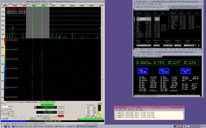

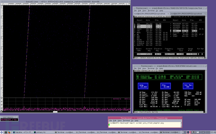

老外使用电视棒接收了嫦娥三号的信号。原文如下:
昨天嫦娥三号飞船及玉兔登录器成功登陆月球。我从UTC18:30开始追踪这个信号直到22:30,我在窗口所接收到的玉兔的信号在1Hz频宽上超过了15dB。在月球大概-0.6Hz/s多普勒效应下,登录器的频率是8462.08000MHz。这个信号可以很容易使用耳朵听到,听起来像某种摩斯密码。
我设置了两个接收器, AOR AR5000和Rfspace SDR14。第二接收器rtl-sdr doongle及r820t tuner+baudline。
调用rtlsdr+baudline的命令如下:
rtl_fm -g 44 -d0 -f$1 -s 250000 -F -U | ./baudline.static -stdin -samplerate 250000 -channels 1 -session rtlsdr1chUSB0 -basefrequency $1
接下来你就能听到来自玉兔的这些数据流了。录了一小段:
查看原文 http://www.freebuf.com/geek/20260.html
