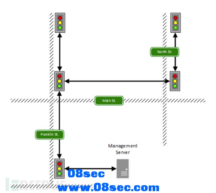

美国密歇根大学的研究人员发现,像电影中那样接管城市交通让所有交通灯都切换到绿灯制造混乱并非遥不可及,实际上只要手上有合适的无线电,任何笔记本电脑用户都能做到。
研究人员描述了他们如何从一个接入点控制约100个十字路口交通灯系统。交通灯使用了树状的网络拓扑结构,可以传输信息和接收来自管理中心的指令。这个网络是基于IP的,所有的节点都在独立的子网中,为了节省成本和增加适应性,交通灯系统采用无线电而不是使用专门的物理网络连接进行通信。这个无线电联网系统可以被利用控制交通灯系统。
研究人员攻击的无线电系统组合使用了5.8GHz 和900MHz两种频率的无线电。只需使用笔记本电脑或者移动设备,攻击者既可以看到每个十字路口的SSID。而5.8GHz不需要任何的密码和加密方式。在连接之后,下一步则是要想方设法控制十字路口交通灯。其实这并不困难,交通灯系统使用的是VxWorks 5.5,这个版本默认保留了一个调试端口可以进行测试。研究人员快速使用了这个端口,能够对设备进行控制甚至重启。
