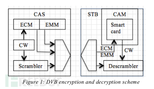

0×02 卫星电视加密策略
大体上卫星电视的加密是基于加密流的广播,应该只能被合法的卫星接收器用用户手中的官方智能卡才能解开。
不同的条件接收系统(CAS:是付费电视的核心技术)供应商会使用不同的CA ID认证,然而核心的概念是一样的,基于利用CW(Crypto word :其实就是随机码发生器产生的随机码)加密数据流且只能被合法订阅节目的智能卡解码。
图1 DVB的加密解密策略
CAS的作用是产生两个信息,ECM(Entitlement Control Message)授权控制信息和EMM(Entitlement Management Message)授权管理信息。EMM 包括订阅ID和关于订阅权限的所有信息,另一方面ECM包含的信息内容比用于加密解密的CW要重要。
生成的CW用于混淆DVB数据流并用ECM生成加密格式传给机顶盒。一旦数据流被机顶盒接收,CW被提取出来并且被智能卡在(CAM:Conditional Access Module条件接收模式)用特定广播密钥解密,然后用于解码DVB信号并输出清晰的电视信号。
攻击者的主要目的是从ECM中提取CW并且破解它以便解码电视信号。

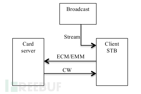

0×03 智能卡共享
过去,攻击者可以用CAM模拟器植入公开的卫星接收器模拟合法的CAM,甚至克隆合法的智能卡,然而CAS的发展让这些攻击都无效了。新的攻击方法应运而生,基于合法的智能卡网络共享。
图2 智能卡工作流程
在一个典型的智能卡共享结构中,一个供应商主机,一个家里的卡服务器或者在某个近海地方用不同供应商的官方智能卡,同时为很多用户提供各种接收服务。
大多数情况下,主角包括一个代理商,管理智能卡共享主机提供的转售的帐号并且终端用户插件设备以安装他们的STB和支持卡共享用到的各种协议例如CCCAM,MGCAMD,等等。
这些协议插件用来在卡共享服务器上认证并且抓取ECM/EMM的信息用于解密,还要返回CW给STB。
插件设备同时还包括了服务器的凭证或者是从网上下载的大量文件共享和卫星电视节目。
一旦接到混淆的数据流,客户段STB用网络发送ECM和EMM给智能卡服务器,服务器用官方的卡提取出ECM中的CW,发回客户端。一旦接收到CW,TSB就可以解码出电视频道的信号了。

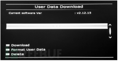

将插件文件复制到U盘中插入STB,会自动引安装插件。
图4

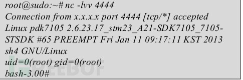

安装后,插件就会出现在STB件列表当中,激活它就会连接远程的IP地址,接入设备的root shell。例如图5:
图5
