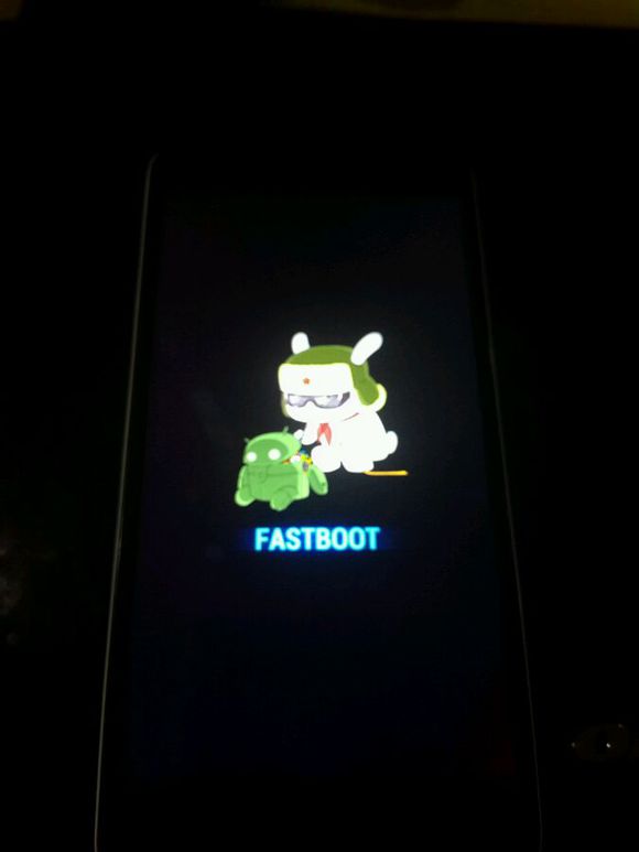

首先能进fastboot(刷机模式)
音量-    开机键
打死不要双清 打死不要双清 打死不要双清 重要的事情说3遍
保留自己的数据就行

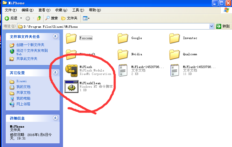

需要2个东西 :1.miflash  2.线刷包
miflash:http://pan.baidu.com/share/link? ... 9&uk=1963281203
线刷包:http://rom.xiaomi.cn/list-169-1-17-7-1-1
我们选择线刷包:
接下来就是安装软件  miflash
下一步 下一步 下一步
然后是我们的线刷包 tgz 格式的 没事  直接解压就好
最好放根目录   别是中文名字
然后就是傻瓜是操作
先启动手机  :音量-  关机键     进兔子维修的界面
然后选中镜像文件:image
开始刷
最好放根目录   别是中文名字  最好放根目录   别是中文名字 最好放根目录   别是中文名字 重要的事情说3遍
百度经验 详细过程:http://jingyan.baidu.com/article/48b558e35dc9c47f39c09a7f.html
红包note2 全部工具打包:http://pan.baidu.com/s/1mgXuMu8

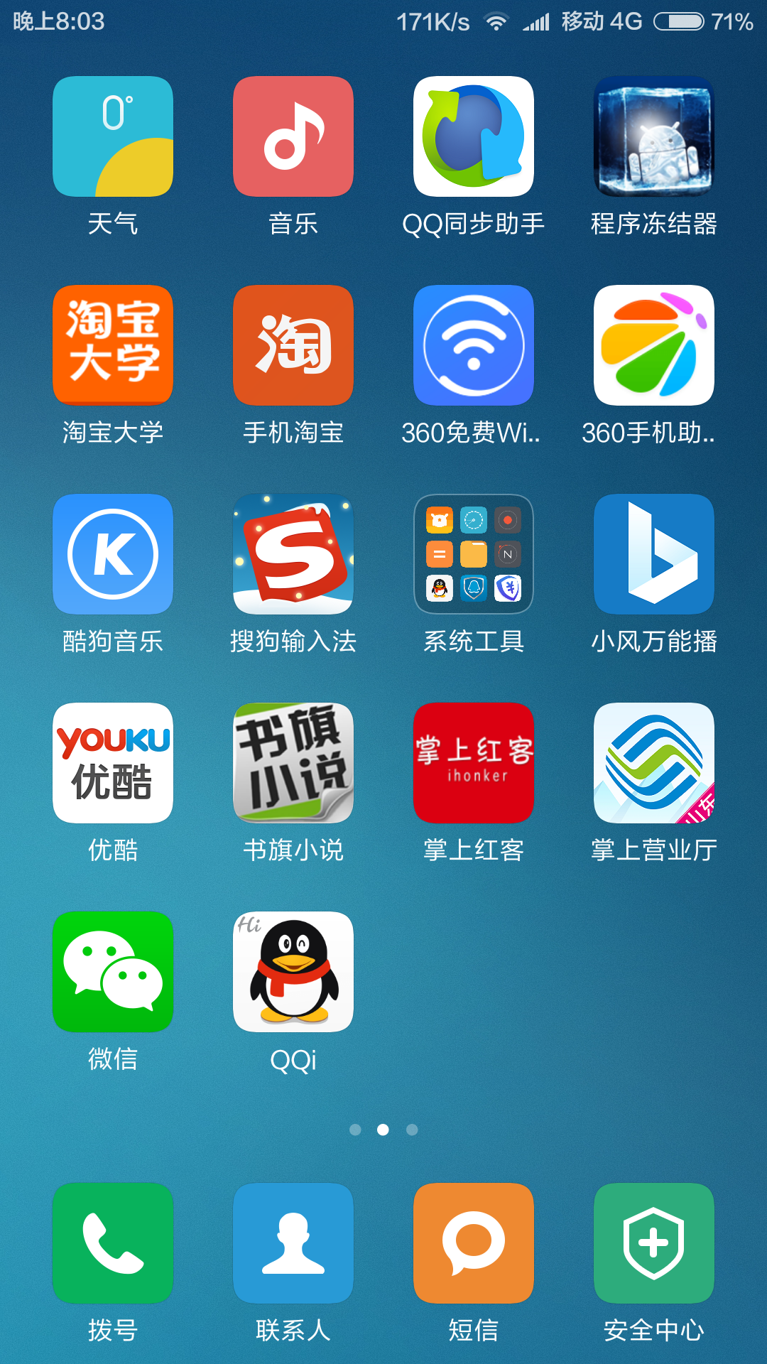

说白了 就是 用miflash线刷  在找一个包  推送到手机
千万别清理:就回来和原来的一毛一样
