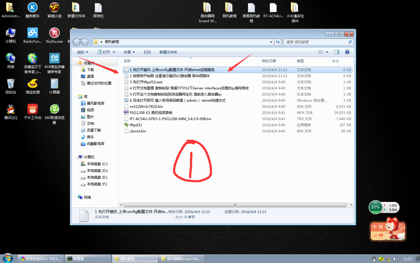

uboot.bin是不死的,不用担心变砖(网线最好插路由器的LAN口 背后写着呢)
详细步骤:(本次教程为简易教程 按步骤做就好)下面链接告诉你出现的问题和为什么..

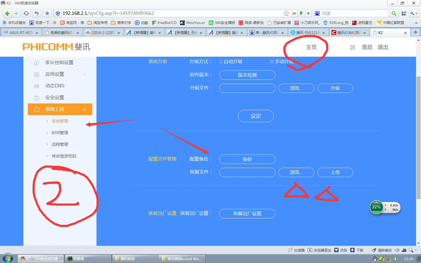

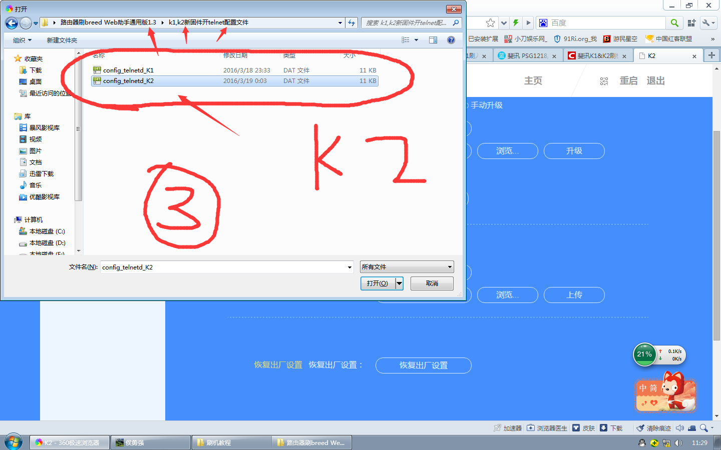

1 先打开斐讯 上传config配置文件 开启telnet远程服务(K2配置文件不要穿错)

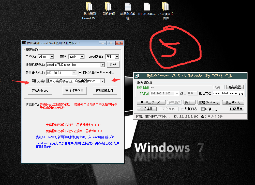

2 按顺序开始刷breed(选用通用版本谢谢 admin什么都不要动 谢谢) 这里演示斐讯K2路由器 刷华硕固件
3 先打开tftpd32.exe(192.168.2.100默认最好别动)

注意的问题:本次测试的是K2路由器 和K1差不多 一样的做法,不同的是K1 K2 配置文件

1.斐讯固件升级了,telnet不开启..所以用breed助手 一键开启telnet,传config文件,选通用方案,刷
