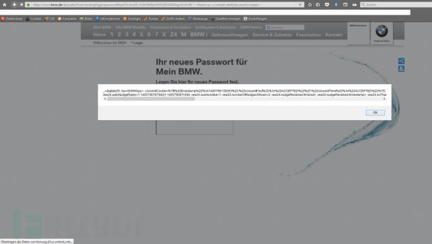

漏洞2:ConnectedDrive系统WEB的XSS
第二个漏洞出现在门户页面上重置密码处,也就是passwordResetOk.html文件。远程操作的黑客可以将自己的payload以GET方式发送过去,注入到该客户端WEB界面中。
PoC如下:
https://www.bmw.de/de/publicPools/landingPages/passwordResetOk.html?t=OiWU9ARpVXDXDjlRJ3tS6XxgnOvkFzRK%22%3E%3C[CLIENT SIDE SCRIPT CODE INJECT!]iframe%20src=a%20onload=alert%28document.cookie%29%20%3C
这个XSS漏洞可以用于窃取cookie、配合CSRF攻击、钓鱼攻击等等。
Mejri表示他曾在2015年2月向宝马官方提交了这两个漏洞,但是官方并没有及时回复他的报告。于是乎,这位研究人员就选择公开了他的发现。如果你想了解更多的细节,可以看这里:第一个漏洞第二个漏洞
