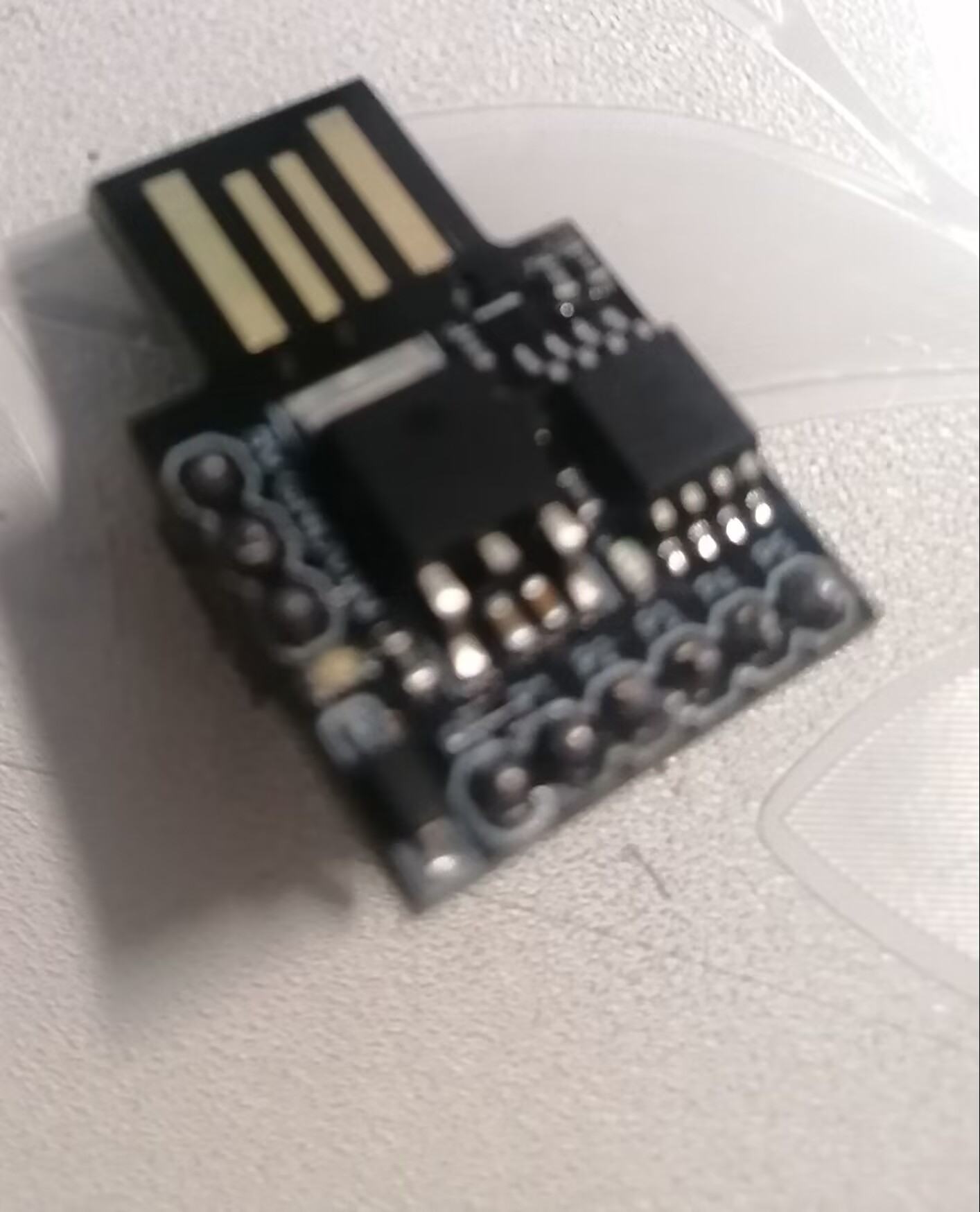

2.一块digispark
之前我看在论坛上有人发过Teensy++ 2.0
就是这个小玩意
一般就15元以下,当然以前也是便宜,9元就能拿到手
但现在电子都涨价,32也涨了不少
但这配置够用就行

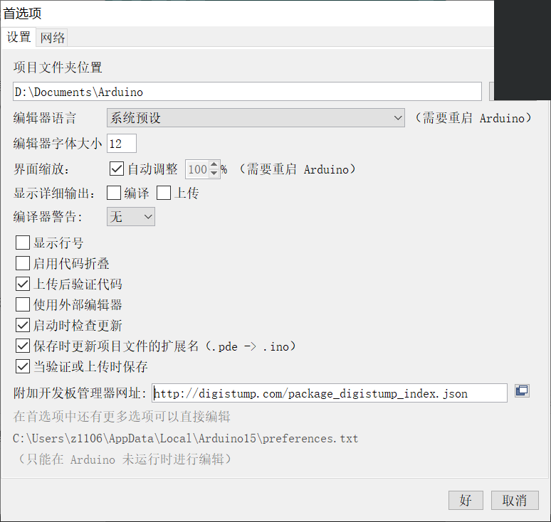

首先打开文件-首选项
添加网址:http://digistump.com/package_digistump_index.json
工具->开发板->开发板管理器
然后就发现咋找也找不着你的digispark开发板

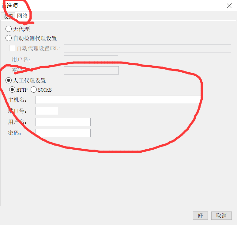

网上会告诉你开梯子,实际无用
正确
先已经2022年http://digistump.com/package_digistump_index.json这串网址已经无法被索引,所以我们把网址删掉,留空

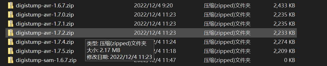

接着进入staging\packages这个目录,这就是存放板子环境的目录,https://github.com/ArminJo/DigistumpArduino
在github上下载
这几个文件,再放进staging\packages这个目录里面
