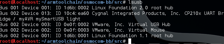

连接后,执行lsusb命令查看USB设备,出现CP210x说明已被识别,如图1:
此过程最容易出现的问题是接线不牢,无法刷机
*判断是否连接正常的小方法:
如果正常连接,会听到手机发出嗡嗡的声音(至少我的这台c118是这种情况)

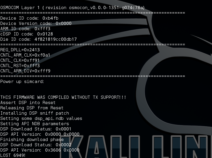

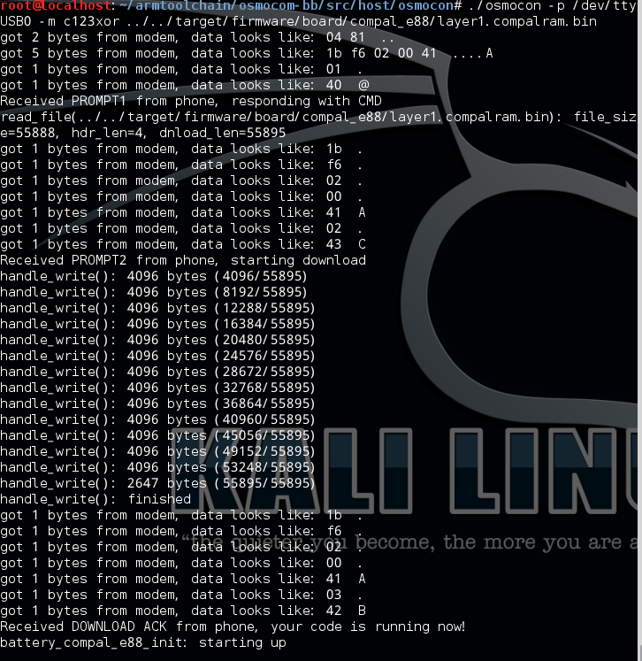

2、开始刷机
在听到手机发出嗡嗡的声音后,
执行如下命令:
[Python] 查看源码 复制代码
cd ~/osmocom-bb/src/host/osmocon/
./osmocon -m c123xor -p /dev/ttyUSB0 ../../target/firmware/board/compal_e88/layer1.compalram.bin
然后轻轻按一下手机的挂机键,出现如下效果图且手机屏幕显示Layer1字样则说明刷机成功,否则请检查刷机现是否插牢,接线顺序是否有错等。
*注:
轻按一下就好,不是长按开机
如图2、3

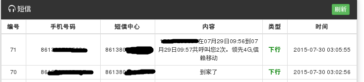

五、WEB界面搭建
1、下载web界面程序
下载http://92ez.com/py/中的文件
getusb.sh、
m.py、
smshack_nosql.py、
smshack.sql
以上4个文件放在root文件夹下
sms_web文件夹复制到/var/www/下
2、安装phpadmin
[Python] 查看源码 复制代码
sudo apt-get install phpmyadmin
cd /var/www/
sudo ln -s /usr/share/phpmyadmin phpmyadmin
按提示配置MySql数据库
3、导入数据库
打开浏览器,输入http://localhost/phpadmin
通过界面导入smshack.sql
4、修改m.py设置登陆MySql的用户名密码、数据库名称
与配置phpadmin时提示的user、password对应
db为数据库名称,填smshack就好
5、执行
python m.py
按提示操作
6、访问界面
浏览器访问http://localhost/sms_web
