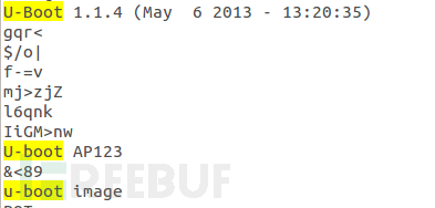

strings
作为初始的信息收集,strings可能是最常用和做好用的工具之一,因为它可以显示文件中所有可打印的数据。跟使用hexdump一样,最好把strings的结果写入文件分析,以免下次想要分析的时候还需要重复一遍strings命令。
从strings的结果中,我们发现了一些有趣的信息。这个信息就在strings结果文件开始的地方,稍微往后翻一下或者搜索一下文件系统常用的boot loader名字比如U-boot,就可以找到这些信息。现在我们已经知道这个嵌入式系统使用U-boot作为boot loader,而且知道了它的版本信息。

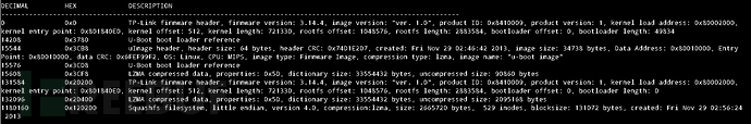

Binwalk
binwalk会分析二进制文件中可能的固件头或者文件系统,然后输出识别出的每个部分以及对应的偏移量。使用binwalk分析固件如下:
binwalk给出了大量有用的信息。从这些信息中可以得知这个固件是运行在MIPS架构上的一个linux系统。使用了squashfs文件系统。同时也再次确认boot loader是U-boot。关于binwalk的更详细的用法可以参考Binwalk:后门(固件)分析利器。

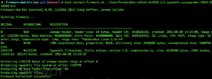

使用Firmware Modification Kit中的extract-firmware.sh脚本会更加高效。如果你想重打包修改之后的固件的话可以使用build-firmware.sh来打包固件。这样可以节省大量时间自己解包和管理所有的偏移。
极路由安全设计架构分析这里分析的极路由的那个固件包,使用FMK就可以一键解包。如下:
