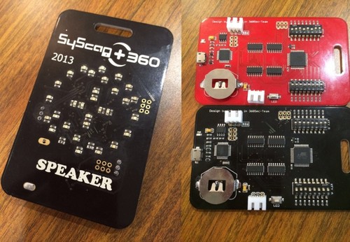

出于黑客的“骄傲”,他们聚会使用的胸牌怎么能和愚蠢的人类一样呢?于是2010年左右,电子胸牌这种“黑客玩具”最先在美国的黑客大会DefCon上兴起,而后被引入中国。为SyScan360黑客大会制作中国第一批“黑客玩具”的任务就交给了简云定。
第一代电子胸牌
在2013年的大会上,每个参会者都得到了这样一块电子胸牌,这块胸牌除了正常的身份识别功能之外,还隐藏了一串代码,这串代码就是一个谜题,所有参会者都可以连接设备读出这道题,而在胸牌背面有16个键位,按照正确的答案拨动键位,就可以使正面的LED灯实现狂拽酷炫的“跑马灯”效果。
由于解答过程中需要用自己的ID作为参数,每一张胸牌的答案都不同,所以简单抄袭是没用的。不过为了照顾水平参差不齐的黑客们的情绪,简云定最终降低了难度,使得16个键位每四个一组,这样即使使用穷举法也能破解。
你看这LED灯焊接点,都没有来得及打磨光滑,这前后的芯片露在外面,没有一个透明的硬塑外壳封装。
简云定一脸遗憾。受制于成本和时间,他想把胸牌做成艺术品的“野望”并没有实现。不过这个有趣的玩具却给那届SyScan360带来了别样的乐趣。然而黑科技还没有到此为止,他还在胸牌里“丧心病狂”地埋设了隐藏的关卡:一个神秘的USB接口(整个解谜的过程实际上不需要此接口)。更为奇迹的是,居然真的有一位朋友发现了这个秘密:用此接口连接电脑之后,连按五次Shift,就会在屏幕上显示出大会的欢迎词。简云定描述这个“动人”功能时的眉飞色舞,让人笃定这是只有黑客才能体会的快感。

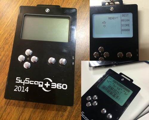

第二代电子胸牌
直观地来看,第二代胸牌的升级在于份量。不过,这个看起来酷似游戏机的东西实际上——就是一个游戏机。简而言之,正确输入三道题的答案,就可以解锁一个潜水艇版的“Flappy Bird”游戏。为了这个简单的设定,简云定需要:
1、设计电路、选用合适的芯片使之能够实现理想的功能。
2、为胸牌编一套输入法,用以输入答案。
3、编辑“Flappy Bird”运行所需的底层调用库,再在这个基础之上,根据原游戏的形态重新        编写一个游戏,反复调试直至游戏体验过关。
4、设计外观,小到电池盒的订做,大到PCB板的量产,搞定一切供应链。
最终胸牌采用了屏幕、电路板、背板三明治式的设计,一定程度上改变了第一代“裸露”的弊病。
“时间太仓促了,只有一种规格的液晶屏有现货,所以只能按照这款屏幕的规格来设计胸牌。本来还有一个显示室温的功能,检测芯片我专门从美国定了两批货,但没想到显示单位一种是摄氏度,一种是华氏度,这个功能就作废了。”简云定碎碎念着种种遗憾。“这两年我越来越感觉到硬件设计的难度,要协调的东西实在太多了。功能简单的胸牌尚且如此,一些复杂功能的硬件就更难了。”
