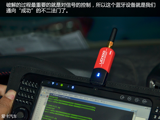

    对于网络安全,我纯粹是个门外汉。不过听着Paddy滔滔不绝的讲述破解原理,我也有了大致的了解:通过劫取汽车遥控钥匙发出的控制信号,模拟出相似控制指令,再通过已知的漏洞侵入车辆防盗系统并写入指令,最后掌握车辆的控制权限。

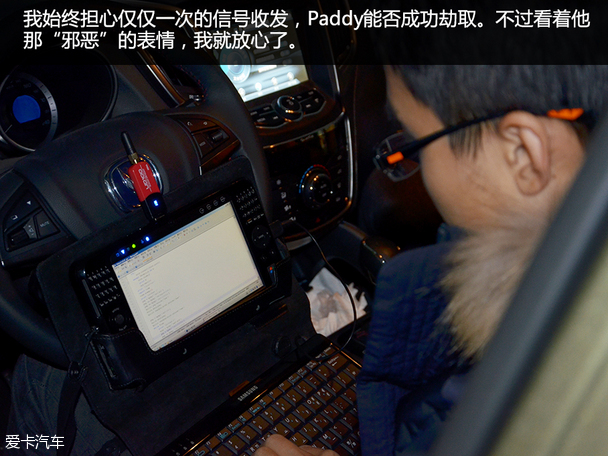

   而当我提出想要他演示这个过程时候,Paddy却告诉我需要先截取控制信号。也就是说车主要用钥匙对车辆进行控制后,他才能破解。而这台车现在正让他的组长使用着。说来也巧,正当我郁闷的时候,那位组长同志从远处走了过来。由于地库光线昏暗,他并没有看到我们,于是Paddy示意先藏到他的车里,打算给组长制造个“小意外”。
    待Paddy的组长离开后,我在忐忑是否能成功破解,毕竟只有一次劫取信号的机会。不过看到Paddy 那“邪恶”的表情后,我就放心了。不过在破解开始前,还是有必要检查一下车辆是否处于完全锁闭的状态。

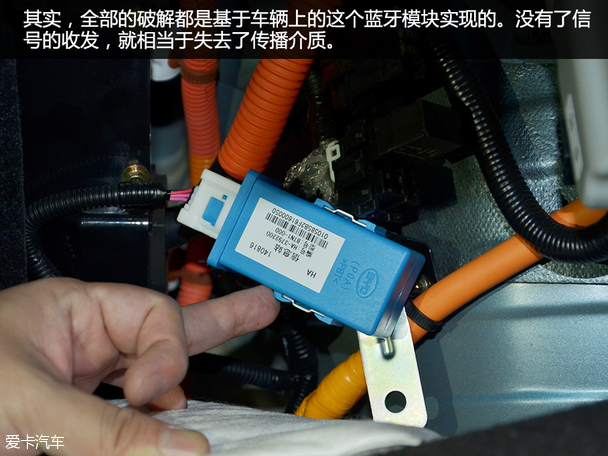

    据Paddy介绍,破解这台车可以通过蓝牙信号进行。而现在越发流行的某些车联网系统其实也存在着漏洞。他们此前曾就成功破解了特斯拉的安全防护系统,不过仅仅是实现了控制车门开闭、闪灯和鸣笛,而无法得到控制车辆行驶的权限。待发现漏洞后,特斯拉也第一时间对系统进行了升级,并成功修复。

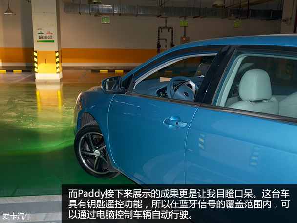

   由于这台车具备一键启动的功能,并且发动机的防盗系统也被Paddy破解了,因此我们可以轻松的把这台车开走,并且无需借助原车钥匙。
    Paddy告诉我,他对这台车几乎完全破解,就连行驶中瞬间“断油”也可以实现。只是由于车辆的本身设定,该功能只能在车速低于5km/h时方能凑效。
   尽管事先有着心里准备,但真实的看到这个破解过程后,我还是不免感到震撼。对此,Paddy解释说:虽然过程看起来简单,但实际他们对破解这台车投入了非常大的时间成本,并且还对其进行过拆解,以便分析和查找漏洞。
   作为一名网络安全工程师,他们这样做的目的与普通的黑客截然相反。他们通过查找漏洞、破解程序从而能更好的将系统完善,保证车辆或者其它硬件设备的安全。
  而关于破解,Paddy说这对车辆也有着硬性的要求,比如要具备无钥匙进入或者一键启动功能。而这一切的先决条件就是车辆具有蓝牙模块,从而能够实现信号的收发。
