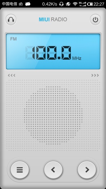

如果输入后无回显就是OK了  打开手机
然后你就听到所发射的音频了
        然后以各种忽悠方式让邻居妹子打开收音机  调到100.0  就听到我们表白的声音了  还有我们的午夜电台
